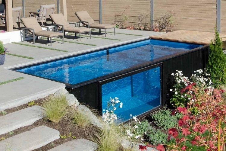

Příští rok budu vyrábět bazén z lodního kontejneru. K dispozici buď 6x2,5m nebo 12x2,5m. Rozříznout, lem vyztužit rámem z iček, vyvařit bazenovou folii, olepit zvenku polystyrenem a šup s tím pod zem.. Filtrace písek + UV. Vytápění stočená coulová PP (cca 100m) na střeše doplněná o krbový kamna s vodním vyměníkem (cca 10kw). Mělo by to stačit na koupání 9 měsíců v roce. Foto jen tak pro představu.

Na koupani i v ne prilis peknem pocasi staci zastreseni. Je to teda taky palka,ale zabijes dve mouchy jednou ranou. Co se cisteni tyka( nenahradi filtraci).Ten kontejner je zajimavy napad. Jen neni moc fajn vuci detem ze je vsude stejna hloubka.
Jo to je skvelej nápad, sice to bude dražší než normal , ale proč ne?:)
