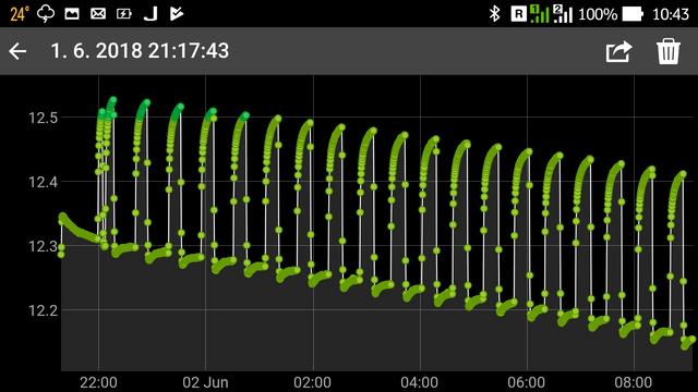

PS testoval som nedavno svoju kompresorovku, z 27 vstupnej teploty z liezla na - 20 za cca 70 minut(hold musím vycistit chladič na nej)
Len pre zaujimavost prikladám obrázok, som monitorovali priebeh napätia na nej(chcel som ju vybiť a znovu nabit do plna ) a bola prázdna, takže veľmi malá tepelná zotrvacnost.
